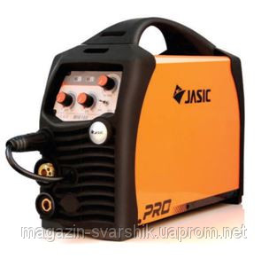

Производитель: Jasic
6300.00 грн
Использование технологии IGBT, а также уникальное управление повышают надежность сварочного аппарата.
Высокая производительность и продолжительное время сварки.
Осуществляет управление замкнутой системой обратной связи, обеспечивает постоянство значения рабочего напряжения и компенсирует перепады напряжения в диапазоне 230В +/- 15%.
Стабильный ток и превосходный розжиг дуги при сварке ММА, при этом могут использоваться электроды с различным покрытием.
Частота инвертора составляет 35 кГц, что сильно уменьшает параметры и вес сварочного аппарата.
Существенное уменьшение потерь металла заметно увеличивает эффективность сварки и значительно экономит энергию.
Частота переключений находится за пределами звуковых частот.
Возможность осуществления дуговой сварки в среде защитных газов, сварки ММА (ручной дуговой сварки покрытыми электродами), а также сварки самозащитной проволокой.
Стабильная работа обеспечивается управляемым электронным блоком, обеспечивает малое разбрызгивание, глубокое проплавление и отличный сварочный шов.
Малогабаритный, легкий, простой в управлении, экономичный, практичный.
Зубчатое зацепление прижимного и подающего роликов, что обеспечивает качественную стабильную подачу проволоки во время процесса сварки.
Технические характеристики:
Номинальная потребляемая мощность (кВА) 9,4
Номинальный входной ток (А) 41
Напряжение питания (В) 220
Диапазон регулировки сварочного тока (А) (MIG/MAG) 10~200
Диапазон регулировки напряжения (В) (MIG/MAG) 11~28
Напряжение холостого хода (В) (сварка ММА) 53
Диапазон рег-ки скорости подачи сварочной проволоки (м/мин) 1,5~16
Коэффициент электрической мощности (cosφ) 0,7
Рабочий цикл ПВ,%
35% при + 40°С, 200 A
60 % при + 20°С 180 A
100% при + 40°С 160 A
КПД (%) 85
Диаметр сварочной проволоки (мм) 0,6/0,8/0,9/1,0
Рекомендуемый (допустимый) диаметр сварочной катушки, мм 200
Класс защиты IP21S
Класс изоляции F
Размер (мм) 485х185х370
Вес (кг) 12,5
